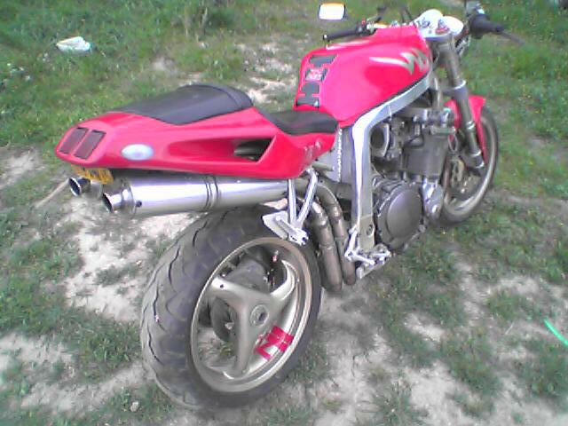

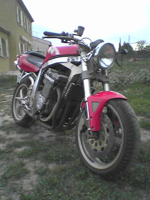

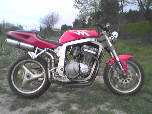

Bonsoir, j'ai retrouvé les photos de ma première réalisation sur une base de GSX-R 1100 de 90 Okay
Deux ans de travail acharné pour greffer un arrière complet de Ducati 748 et l'avant complet également.
Les photos parlent d'elles mêmes Very Happy
Prépa moteur avec :
AAC Racing
Kit Wizeco
Dynojet stage 3 avec filtre mousse
Allumage Nology
Boitier Vance et Hines
Bougies Irridium
Demultiplication inferieur
Etc...
En 4, à la moindre rotation du poignet, tu mangeais le té supérieur dans les dents...
Si j'en retrouve d'autres, je vous les rajouterai

j'ador !!! c'est quoi comme fix que tu a mi pour le guidon ?
MSN
MessagePosté le: Ven 29 Aoû - 11:00 (2008)    Sujet du message: Tuning Ducati Répondre en citant
Merci les petits loups Okay
Pour les fixations du guidons, j'ai repris celle des bracelets ducat. J'ai tronconner un guidon street en ne gardant que les deux parties latérales que j'ai ensuite fixé dans le collier tenant les bracelets sur les tubes de fourche Okay
