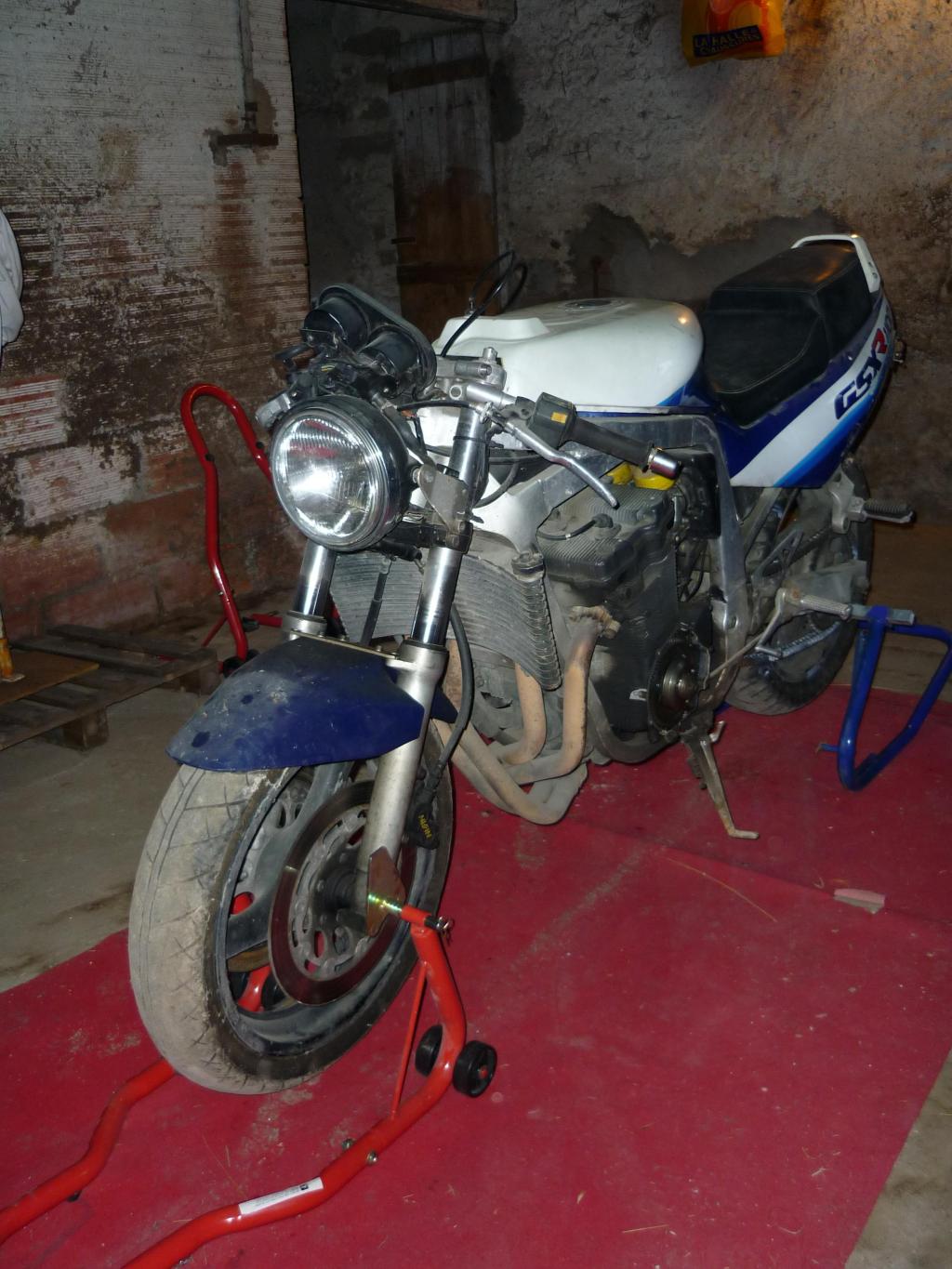

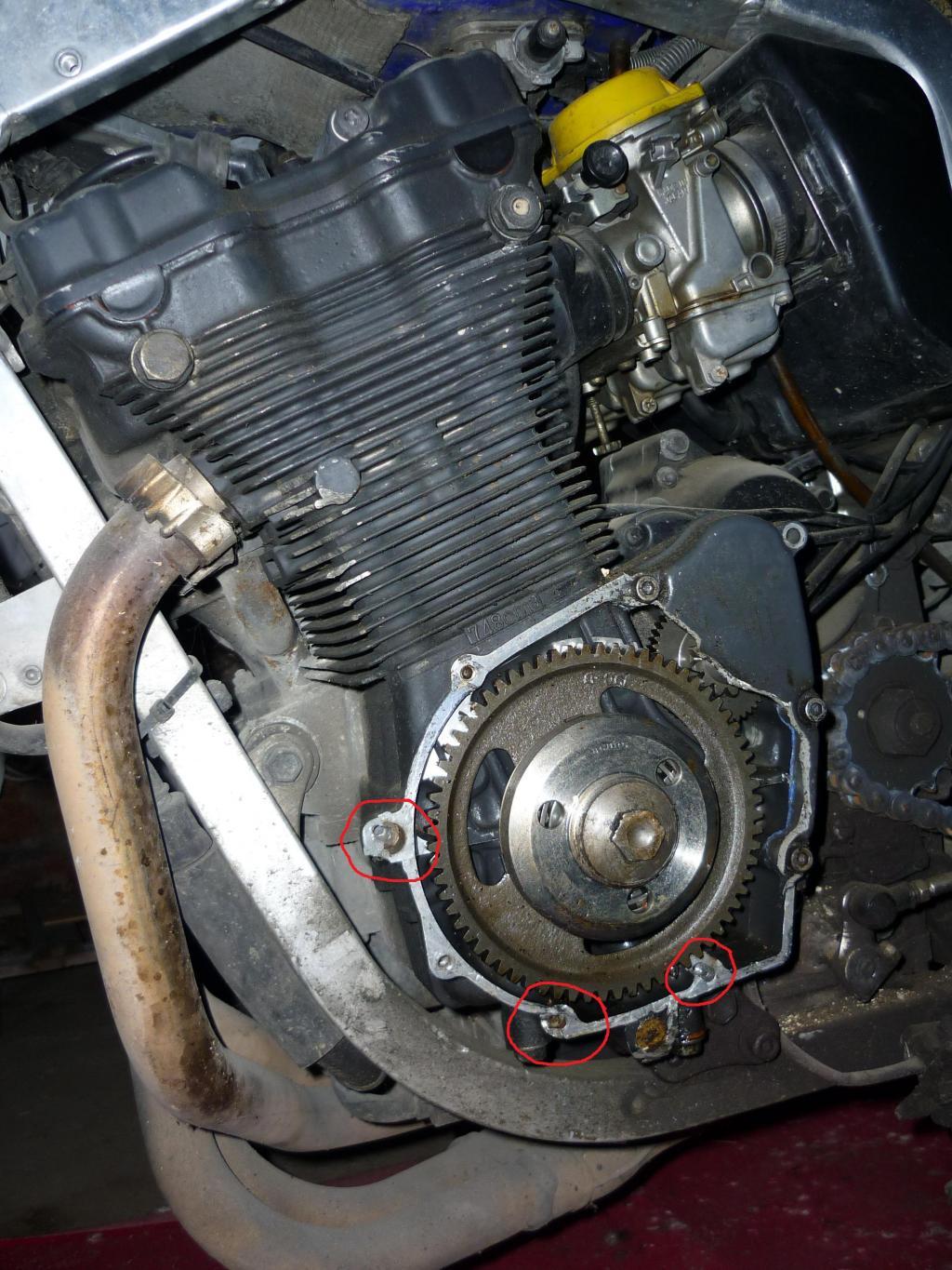

je vient de recupere un 750 de 90 qui n'a pas tourner depuis 5 ans car l'ancien proprio est tomber et a casser le carter gauche , dont 3 fixations vraiment irreparable. alors je cherche des renseignements pour reparer ou bien un moteur a prix motard
je suis pas presser car je compte la remonter a l'origine et la , y'a du boulot
voici quelques fotos de la bete !
merci et a+

Ps : Pour moi tes dégats sont réparable sans changer le moteur Wink

ouais il parait que la soudure alu a froid existe mais je sais pas si il y a beaucoup de pression et si cote temperature ca tiendrais Question

Ce que je ferais perso :
-1) démontage du bou de carter restant ---------> destination Poubelle (a remplacer Wink )
-2) éxtraction des vis cassées
-3)manque de matiere ---------> soudure alu,a faire faire par un professionel   Wink
-4) retarauder les filet éxistant , si vraiment endomagé , poser un élicoille Wink
-5) rodage du plan de joint avec les deux carters plan sur plan ,avec pate a roder (grain fin) Wink
-6)remontage de l'ensemble avec un joint neuf , et visserie neuve Wink
PS : avant soudure , débrancher la batterie , ainsi que le CDI Wink

ok je me renseigne un peu partout mais j'ai peur que la becane ai tourner  sans huile et qu'elle s'est arreter par grippage ( dixit mon boss) faut que je voye d'abord si le moulin n'est pas bloquer Mad

Démonte les 4 bougies , et tourne le vilos a la clé Wink
Pour tourné le vilo a la clé , Facile! Coté roue libre de démareur , c'est déjas démonté
PS: Si ton moteur est HS, et que tu envisage de le changer , je te propose de te le racheter  , pour la boite et l'ambrayage ,si tu est vendeur bien sur ! a voir   Wink
