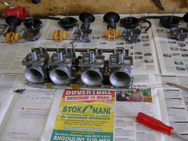

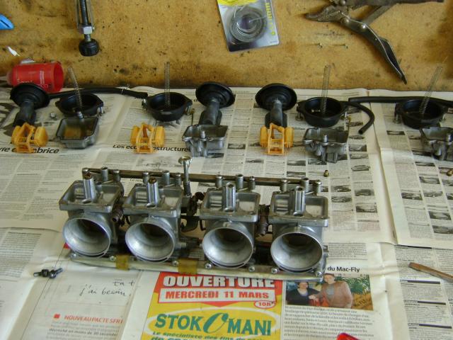

salut les amis je suis en panne  d'idée,  je vient de nettoyé ma rampe car j'ai acheter la moto en panne. La rampe fuit de tous les cotés et la moto broute .
Donc comme je veins de le dire je la depose. je depose les membranes elles sont nikel, puis les cuves, je souffle le tous,et je fait mais
hauteur de flotteur, je control mais aiguilles et je remonte .
Puis  je la demarre elle tourne bein . et la je la redémarre au bout d'une semaine le carbu n2 ne donne plus, quand je retire la vis de purje tres peu d'essence coule.
Merci de me donné votre avis et des solution a mon probléme

Salut Patrice Okay
Faut proceder par ordre :
1/ vérification de l'essence (recente)
2/ filtre à essence (état)(remplacement)
3/ démontage de rampe
- vérification membranes, joints (tous), aiguilles, puits d'aiguilles, gicleur, porte gicleur...
- nettoyage complet rampe (ultrasons ou bain de grésil)
- remontage (avec joints neufs si possible comme ca ce sera fait) Mr. Green
- réglages (hauteurs flotteurs+niveau de cuves)
- pense aussi à vérifier l'état des pipes d'admissions et les joints Cool
5/synchronisation
6/essai
Tiens nous au jus Okay

salut j'ai trouvé la panne c'est tout con mais c'est souvent comme sa. les vis de richesses sont montées sans les ressorts n'y les joints toriques merci à l'ancient proprio
voila les photo
MessagePosté le: Mar 28 Avr - 20:16 (2009)    Sujet du message: patrice salut Répondre en citant
Ok c'est cool que t'es trouvé Okay
J'ai collé tes photos de la rampe ici. Par contre j'ai effacé ton nouveau fil de discussion afin d'eviter les doublons Okay
